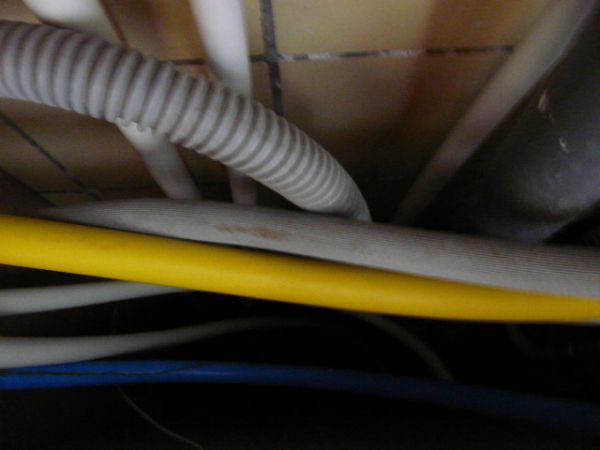

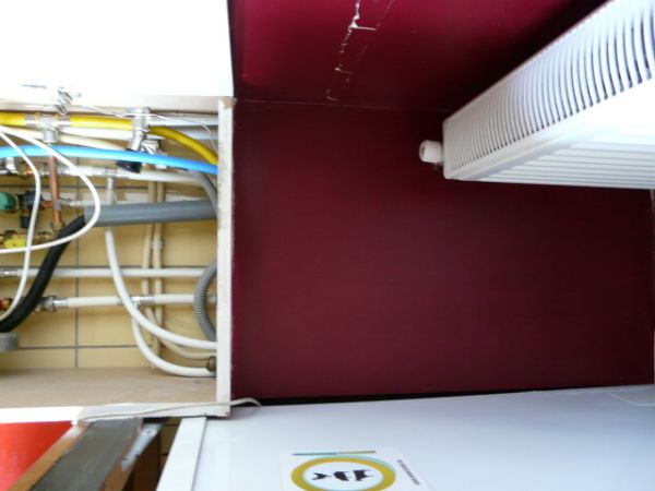

In mijn huis met houten vloeren is in de keuken een groot gat gemaakt voor aanleg van de centrale verwarming. Dit gat is ongeveer 10 bij 40 cm en loopt meteen langs de muur. Er lopen vele leidingen en buizen
doorheen. Boven het gat zit een kast om de HR-ketel gebouwd die open kan op 75 cm hoogte dus ik kan er moeilijk bijkomen.
Mijn vraag is hoe/waarmee kan ik dit gat efficiënt/eenvoudig dichten, eventueel zo dat ik het later nog weer open kan maken, voor.....
Ik moet het ook al afdichten voor de muizen die nu vrij spel hebben.

De tweede foto is een kwartslag gedraaid. Het geeft wel extra info.
Wat een zooitje. Op welk niveau wil je het dichtzetten?
Op vloerniveau zou je het onderin met PUR dicht kunnen spuiten, en daar een laag zandcement of gietvloer overheen. Maar om er bij te kunnen, moet je de koof een stuk demonteren.

Het is inderdaad een rommeltje, maar als het witte deurtje erboven dicht zit, lijkt het heel wat.
Ik denk inderdaad dat pur wel goed is, en je zit het niet dus dan kan ik
de cementlaag weglaten tenzij muizen ook door pur heen komen.
Dus bedankt voor de reactie.
Ik geloof dat muizen wel eens door PUR heen kragen. Vandaar het cement. Maar als er nu een kast omheen zit, kunnen de muizen toch het huis niet in.
Denk er bij het aanbrengen van PUR aan dat je er iets onder doet zodat het niet wegzakt.
