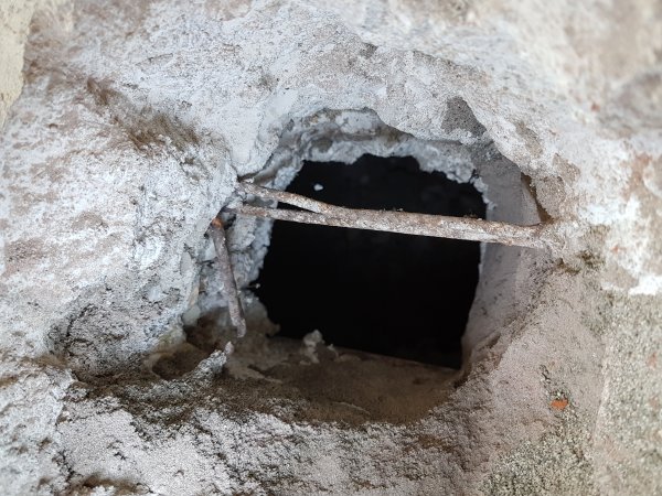

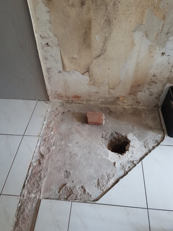

Ik heb mijn haard verwijderd en wil nu de gaten in mijn plafond en vloer dichtmaken.
Hoe het plafond te doen als de pijp eruit is, heb ik gelezen op dit forum.
Mijn vraag is, hoe ik de vloer kan doen zonder er via de onderkant bij te kunnen.
Ik kom er namelijk onmogelijk bij via de kruipruimte.
De onderkant van het gat is ook niet gelijk en er zit piepschuim onder.
Kan ik een laagje purschuim als bodem erin spuiten en hierop beton storten?

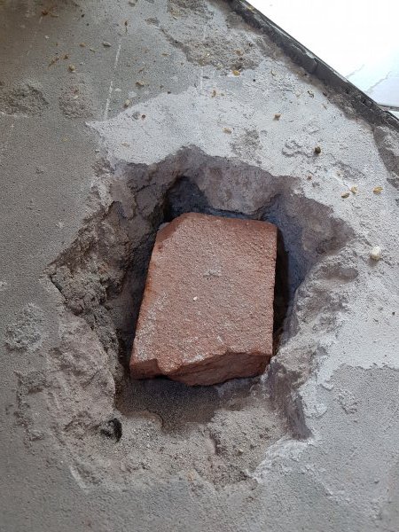

Is het verstandig om de steen zoals op de foto ook in het cement te storten als extra stevigheid?
Ik hoor graag jullie ideeën, alvast bedankt.
Zoals op de laatste foto.
Nat maken met een plantenspuit en cement erin, klaar.
Als die piepschuim eronder de vloerisolatie is, kan je proberen eerst met PUR een laagje isolatie aan te brengen. Bij voorkeur eerst een soort ondersteuning eronder zien te krijgen (ophangen aan een draadje).
