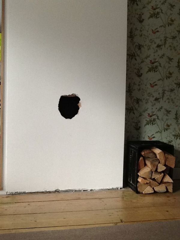

Wij hebben de oude houtkachel verwijderd en willen een nieuwe houtkachel plaatsen. De doorvoer van de nieuwe kachel komt lager dan de ouder doorvoer, aangezien de nieuwe kachel kleiner (lager) is.
Hoe kan ik het gat in de stenen schouw goed dichten, zodat we het rookkanaal nog goed kunnen gebruiken?
Waar is het rookkanaal van gemaakt? Is het een gemetseld kanaal zonder metalen buis erin?
Of zit er een metalen buis ingemetseld?
Er zijn ook zakbochten verkrijgbaar.
Dan kun je een verschil 10 cm makkelijk overbruggen.
Calenta :cool:
Bedankt Calenta en Boudewijn! Dan ga ik die eens opzoeken. Dat zou hier moeten kunnen.
Het is trouwens een gemetseld kanaal zonder buis/ pijp, KlusRob.
Je kunt dan een nisbus inmetselen , en daarvandaan verder werken met de haardaansluiting die je evt kan spuiten in de zelfde kleur als de kachel. houdt wel de pijpmond van de kachel aan als diameter.
