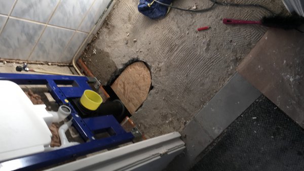

Gat in/onder vloer dichtmaken
Heeft iemand een suggestie hoe ik het beste het gat wat is ontstaan tbv aansluiten zwevend toilet weer kan opvullen/dicht maken?
Er komt dan natuurlijk nog de aansluiting aanvast naar de achterwand.
De bedoeling is dat er straks weer tegels op de vloer komen.

Nee, het beton ligt niet op het zand.
Het beton ligt op de houtenvloer. Eronder is een zeer kleine holle ruimte waar je niet in kan komen van plm, 30cm diep.
De pijp die je ziet loopt iets recht naar beneden en maakt dan een bocht naar rechts. Ik vermoed dat ie daar samen komt met Riool van de buren en dan naar buiten gaat.
De muur met tegels die je ziet is de voorgevelmuur.
Ik heb een Sprongbocht gekocht om hierop aan te sluiten voor het zwevend toilet.
Dus die sprongbocht zal ook verzonken moeten komen.

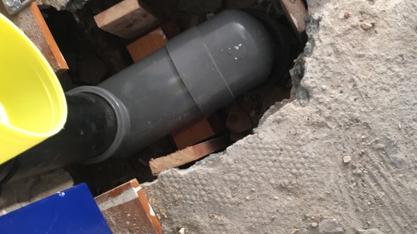

Dit is het resultaat van vandaag.
Het viel wat tegen omdat de riool 125mm was en dat afzagen was wel lastig in de beperkte ruimte.
Maar met een rubber ring over die 125 mm riool die ik bij de loodgieter had gehaald kon daar de pijp van de sprongbocht weer in.
Morgen het gat maar volgooien met zand om de pijp heen zodat die wat "ingebed" ligt.
Dat plaatje hout mag een stukje lager. 10cm beton erop. En zorg dat het beton niet langs de randen weg kan lopen.
