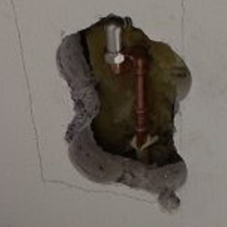

In verband met een lekkage in de spouw bij de buitenkraan moest de muur opengewerkt worden. Hoe kan ik deze het beste weer opvullen? Dacht zelf aan het op maat maken van een gipsblok, inlijmen, en vervolgens stucen. Heeft iemand een ander / beter idee?
Het gat recht uitzagen en dansen je 2 opties:
1) dichtmaken zoals je beschreven hebt;
2) mooi houten framepje er in met een deurtje en je hebt een mooi inspectieluikje.
Wordt de lekkage door de verzekering gedekt? Dan kan je het laten herstellen.
Als nieuwe lekkage is uitgesloten (afhankelijk van soort kraan en koppelingen), zou ik er hetzelfde materiaal inlijmen/metselen als de muur van gemaakt is. Hele stenen gebruiken, zodat het netjes in de muur vertand. Dan heb je de kleinste kans op scheuren.
Dank voor de suggesties. Omdat er binnen geen waterschade was (was allemaal naar buiten gespoten) wordt het helaas niet gedekt, ga nog wel een poging wagen uiteraard.
Dank voor de suggesties. Volgens loodgieter kan huidige constructie in principe niet gaan lekken, eerdere lek was wsl door gebrekkige aanleg eerdere bewoner. Ga denk toch voor optie met gipsblok.
