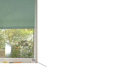

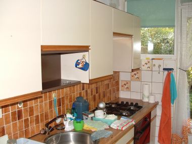

In onze pas gekochte huis moet er een nieuwe keuken komen te staan. Ik had echter niet in de gaten dat er geen muur aan de keuken grensde. Okay, er grenst wel een muur, maar die bestaat aan de bovenzijde uit dubbelglas. Kan ik een gat voor de afvoer daarin laten maken of vinden jullie het te riskant. Misschien dat het glas kan scheuren of barsten? Graag jullie mening hierover!! Please, please!! :denk:
Als het gewoon vensterglas is (wat ik betwijfel) dan zou het met enig risico kunnen. Als het gehard glas is (waarschijnlijk) kan je het helemaal vergeten.
Wat kan ik dan in zo'n situatie het beste doen? Kan ik het glas verwijderen en vervangen door bijvoorbeeld dat soort 'donkerbruine mdf plaat met witte laag'. Hoe krijg ik die profielen van dat kunsstof kozijn? :(
Het gaat om die glazenwand die zich linksboven bevindt, met dat groene scherm.
Het is dus isolatieglas. Daarin een opening maken zal niet gaan.
Een alternatief is het (gedeeltelijk) vervangen door enkel glas en daar de opening uit te laten snijden. Dus de bovenste 20 cm enkel glas, dwarskalf en daaronder weer isolatieglas.

Ik zit eraan te denken om het isolatieglas te verwijderen en deze te vervangen voor zo'n kunststof plaat. De naam is mij ontgaan. Je komt ze heel vaak bij de diverse bouwmarkten tegen. Ze hebben een witte boven en onderlaag en in het midden hebben ze een bruine kleur.
Iemand enig idee hoe ik die lijsten waar ze het glas mee vastzitten kan verwijderen?
Ik neem aan dat de afvoer nodig is voor de afzuigkap. U zou ook kunnen overwegen een recirculatiekap te plaatsen, deze heeft geen afvoer nodig.
