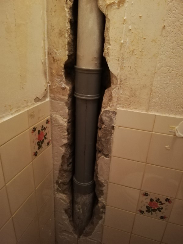

Er is een nieuw stuk pvc pijp in de muur geplaatst en nou zit ik met een flink gat in de muur , hoe krijg ik dat weer dicht is het een optie om een deel te pureren en dan afwerken met rotband tips zijn van harte welkom
Waarom eerst pur? Je kunt het eerst voldrukken met stevige roodband. Dan krult het om de pijp heen als het ware dat is beter dan hechting op pur. Helaas zie ik in de praktijk dat timmermannen alles voor ons dicht puren. Dan kan ik alles er weer uitklauwen anders heeft het gips geen body.
Owk bedankt voor je tip , dus gewoon vol stoppen met rotband heb nog een zak van 25 kil staan dus dat is wel genoeg ga ik vvan uit
Als ik de onderkant waar de tegeltjes hebben gezeten dicht smeer met rotband , kan ik dan gelijk de tegels in de rotband drukken
