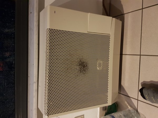

Mijn gaskachel valt altijd na en tijdje uit. Ik heb effen en blauwe vlam en na een tijdje wordt ie geel. Wat is de oorzaak hier van te kort aan zuurstof? En hoe kan ik dit zelf oplossen?
De eerste vraag die in me opkomt: Wanneer heeft de kachel voor het laatst onderhoud gehad?
En de volgende is: wat voor kachel is het? Merk? type? Foto's van het apparaat. Gevelkachel? Of luchttoevoer vanuit de kamer?

Het merk staat er niet op. En onderhoud zeker 5 jaar geleden. Hij staat ook niet op en ruimte hier is altijd verlucht dus geen gevaar.

Het is een gesloten gevelkachel, onderhoud is echt nodig bij gele vlammen en een waakvlam die uitgaat.
Als dat onderhoud niet mogelijk is om welke reden ook, dan gaat het kacheltje iedere keer vanzelf uit, dat zal zo blijven totdat het onderhoud heeft plaatsgevonden.

Het is een Dru gevelkachel. Voor je eigen veiligheid en die van je huisgenoten laat je hem ieder jaar onderhouden door een erkend bedrijf.
