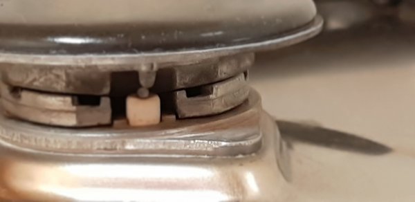

Beste forum leden Ik heb een bosch NCT734/03 aardgas kookplaat
Deze wil slecht ontsteken Ik heb de ontsteking al eens los genomen om te kijken of er iets aan was Ik zie hem goed vonken naar de kookpitten En toch ontsteek hij niet wat zou dat kunnen zijn ?? Kan er aan de onderkant nog ergens stof op zitten zodat de gas niet word vermengt met lucht ????
Of gebeurd dit alleen aan de boven kant van de branders ??
e de waele
Plaats even een foto van het branderdeksel op de plek waar het gas ontstoken wordt.
Ericcc
Ik heb een idee dat de gas te sterk stroomt Als je vonkt zonder gas dan springt de vonk naar de branderdop Als je de knop open zet dan spring de vonk via het porselijn stuk naar de plaat zelf In plaats van naar de branderdop Zet je de knop bv op een kwart open dan slaat hij wel vlugger aan
e de waele
Stook je ook wel op aardgas, of flessen gas.
Ericcc
Ik stook op aard gas
