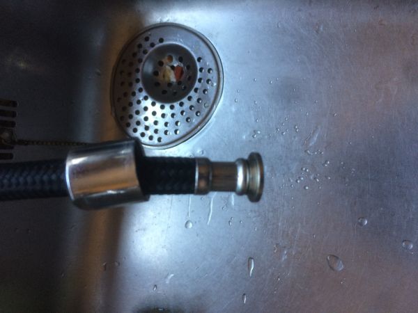

Gardena aansluiting op flexibele kraan
Ik heb bovenstaande kraan met de onderstaande aansluiting
Nu wil ik hierop een aansluiting hebben waar op ik een gardena aansluiting op kan klikken. Het is dus niet permanent.
Is hier een verloop voor te krijgen of moet ik gaan "toveren"

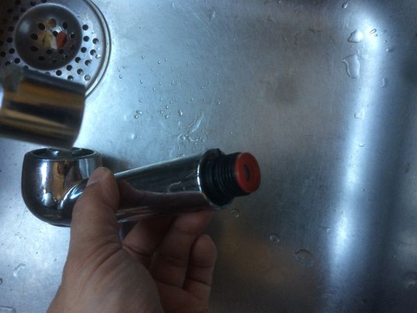

Als ik het zo zie is het gewoon 1/2" draad aan de sproeikop.
Dus een Gardena aansluiting met 1/2" buitendraad zou de truc moeten doen. Deze zijn echter moeilijk te vinden. Met behulp van een dubbele nippel kun je echter ook de 'gewone' koppeling met 1/2" binnendraad gebruiken.
