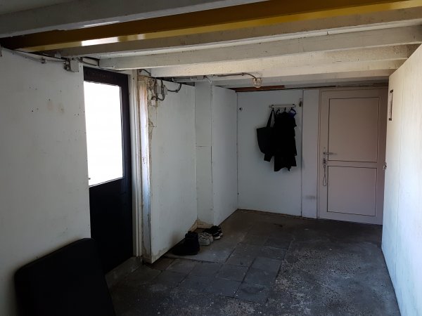

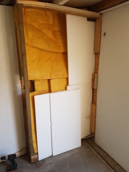

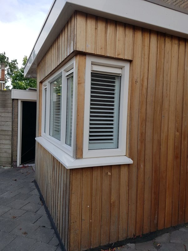

We zijn van plan de garage aan onze woning te slopen, zodat we een grotere tuin krijgen met meer zonuren aan het einde van de dag. We hebben de luxe dat we nog twee garages hebben, dus aan ruimte geen gebrek.

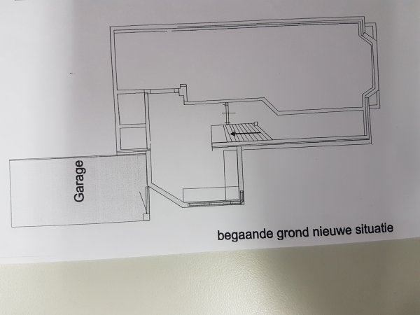

Op de tekening kun je zien hoe de garage is gebouwd ten opzichte van de woning. Daarnaast kun je zien dat rechts van de garage, de woning is uitgebreid met een aanbouw (zie ook de foto).

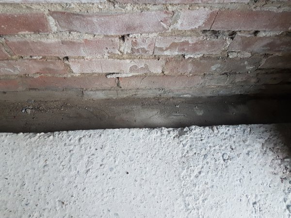

Het is de bedoeling dat alleen de "noordelijke" muur en het dak worden afgebroken. De "westelijke" en "zuidelijke" muur en de betonnen vloer moeten blijven bestaan. De twee muren vormen namelijk de begrenzing met de buren en op dezelfde plaats als de garage komt een pergola, dus de betonnen vloer komt dan mooi van pas als fundering.
Als de garage wordt gesloopt, dan zullen (ter hoogte van de rechterbovenhoek van de garage) twee nieuwe buitenmuren ontstaan. Deze wil ik bekleden met hetzelfde soort hout van de uitbouw.

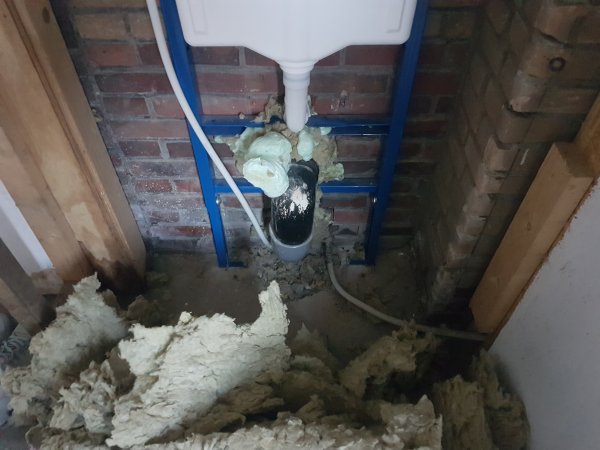

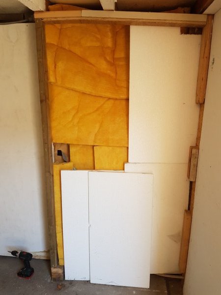

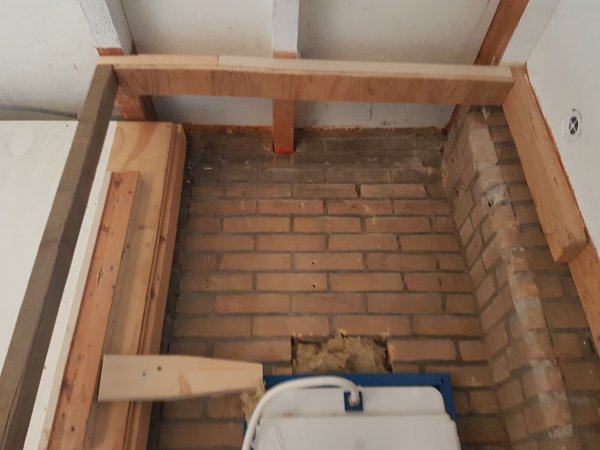

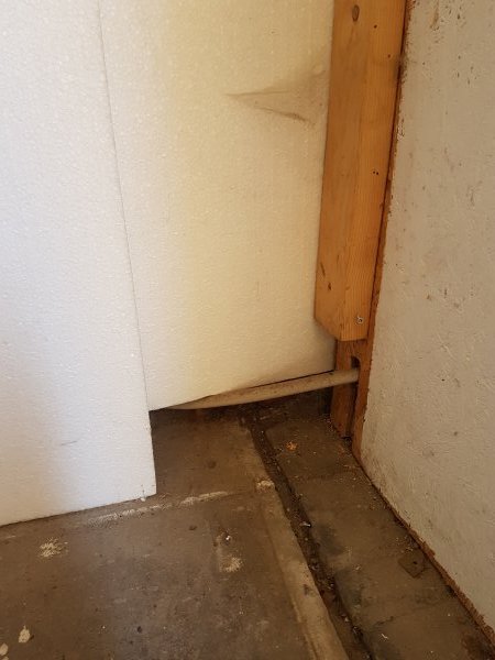

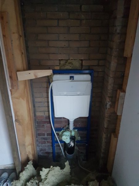

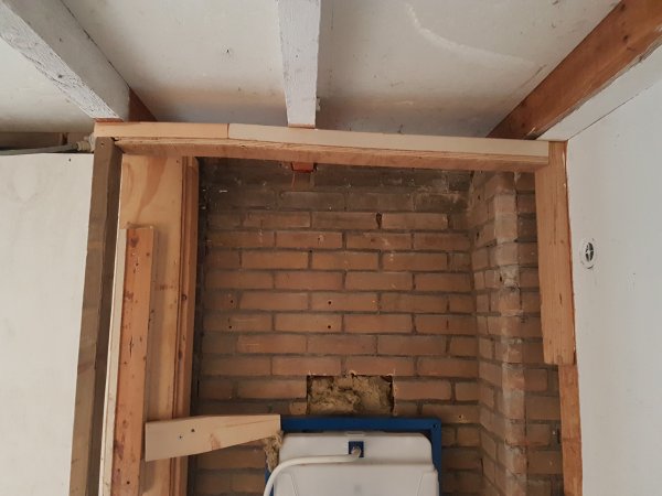

Nu is het ook zo dat de vorige bewoner het toilet (het kleine hokje rechts boven de garage) heeft ingebouwd in de muur en daarvoor een stuk muur heeft weggesloopt. Na het weghalen van een aantal platen, is dit toilet zichtbaar geworden. Bovendien loopt een waterleiding vanuit de uitbouw naar dit toilet (zie de derde foto hieronder). Ik heb momenteel helaas geen foto van een inbouwtoilet dat zichtbaar is, maar op verzoek kan ik die wel maken en posten.
Mijn vragen zijn als volgt:
1. Blijven de twee muren goed staan? Het is de bedoeling om ze stutten met houten palen.
2. Is de betonnen vloer voldoende "opgewassen" tegen vorst, nu deze in de buitenlucht zal komen te liggen?
3. Kan ik zondermeer de twee nieuwe buitenmuren bekleden met hetzelfde hout en voldoende isolatiemateriaal?
4. Is de waterleiding voldoende beschermt tegen vorst als ik daar omheen isolatiebuis doe?
5. Zijn er nog andere zaken waarmee ik rekening moet houden?
Het zijn een hoop vragen, maar ik hoop dat jullie me kunnen helpen! Alvast bedankt voor jullie reacties.
