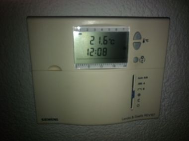

Wat voor kamerthermostaat zit erop???
want zoals je het nu beschrijft lijkt die of niet aan te gaan of als hij het dan
doet, niet meer uit te gaan..
Onderstaande op de foto. Ik heb de thermostaat zojuist even gereset, maar de CV is opnieuw gaan verwarmen.
Tot 20,4 graden (de temperatuur die ik ingesteld heb) stond er rechts van het zonnetje (dagstand) een pijltje omhoog dat betekent dat de temperatuur omhoog gaat / dat er verwarmt wordt. Daarna verdwijnt het pijltje, maar blijft de CV dus toch (in korte cyclussen) verwarmen.

Bekende ruimte thermostaat. Deze en het vorige type ( 10 en 11) gingen soms spontaan warmte vragen ook al klikte je de th van de grondplaat af. Er zit dan sluiting in de grondplaat. Mocht dit het probleem zijn koop dan wel een merk th.
Driewegklep wat al eerder aangegeven is kan ook inwendig doorlekken en gaat de ketel regelmatig branden en verwarmt de boiler en de installatie ongevraagd op.
Idd, deze thermostaten zijn er erg berucht om, dus doorwarmen zit volgens
mij met 90% zekerheid in je thermostaat, je kunt proberen nieuwe batt.
erin te doen, anders gewoon vervangen.
