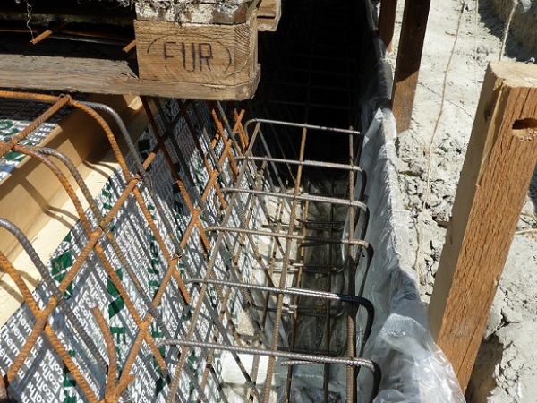

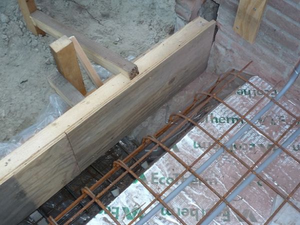

Ik zou ook proberen een dikke houtenbalk in de hoek te leggen, 1x had ik dat niet gedaan en met losse latjes en balken de planken tegengehouden, dit ging toen maar net goed met het storten, mede ook omdat de bekisting een stuk boven het zand zat waardoor die snel naar buiten komt, tevens moet je ook goed opletten dat de bekisting niet omhoog komt, dit wil ook nog wel eens gebeuren bij deze vorm bekisting.
Een 2e keer had ik er een dikke lang balk langs gemaakt, toen was de bekisting perfect.

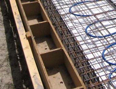

Wat foto's van de 2e keer, misschien heb je er iets aan:

Beste Ijkenhout, vanwaar die gaten in de onderkant van de bovenzijde van de bekisting? Loopt daar geen beton in bij het storten?
Marcn88
Die gaten zijn ervoor om de ingesloten lucht eruit te laten

Ik heb het niet gemaakt, dus geen idee waarom de bouwer die gaten heeft gemaakt. Lucht kan langs de zijkant weg, misschien om te zien of de ruimte goed gevuld is.
