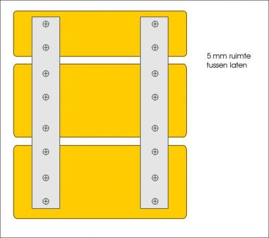

Hallo allemaal,
Zoals jullie misschien wel door hebben ben ik druk aan het klussen met mijn keuken.
Nu heb ik de volgende vraag:
Ik heb een kastje waar 3 lades inzitten en wil daarin graag voledig geeintregeert mijn vaatwasser in bouwen.
Mijn vraag is hoe krijg ik de fronten gekoppeld zodat het werkt als een deur/klep voor een vaatwasser.( zodat het wel 3 laden lijken)
Met vriendelijke groet Gippy
Keukenman
Het beste kun je de fronten verbinden met metalen strips die over alle fronten lopen.
Gippy
Sorry "keukenman"voor deze late reaxtie,maar ik ben druk bezig met de keuken :wink:
Dit idee had ik ook ,maar vraag me af of de srip nog wel tussen de deur en de frontjes kan of dar de frontjes te ver uit gaan steken.Maar ga het na kijken heb nu de vaatwasser in bezit.Bedankt voor het meedenken.
Gr Gippy
