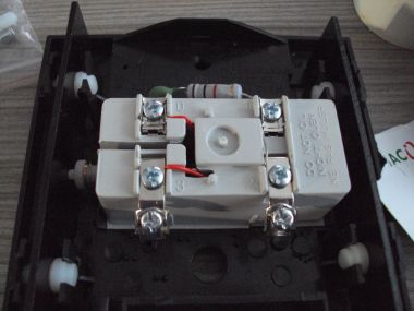

Zo n gongbel bestaat meestal uit een tweetal klankplaatjes en een spoel ertussen.
De spoelkern (plunjer) is een soort hamer, die tegen de klankplaatjes aanslaat.
- tegen het ene plaatje als de belknop ingedrukt wordt
- tegen het andere plaatje als de knop weer losgelaten wordt
Indien de bel maar één toon laat horen zit meestal de plunjer vast, of er zit een berg stof (spinrag, insecten) tussen. Of de plunjer blijft strak tegen het plaatje zitten waardoor het geluid gedempt wordt. Even de kap van de bel afwippen en kijken hoe e.e.a. er uit ziet.
Je kunt eventueel met een lepeltje oid tegen de klankplaatjes aantikken om te horen of ze vrij hangen en welk plaatje het probleem veroorzaakt.
Een soms gemaakte fout is om de bel zo op te hangen dat de plunjer verticaal staat (dus de klankplaatjes horizontaal). Dan doet de bel het ook niet lekker. Maar omdat deze bel het eerst wel goed gedaan heeft zal het daar wel niet aan liggen.
