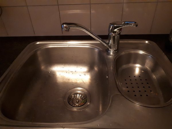

Beste klusser, ik heb uiteraard deze site (en het internet) al flink afgestruind en ben inmiddels stukken wijzer maar mis nog belangrijke info.
Ik heb een keukenmengkraan merk Fratelli Rossi die stroef loopt. Ik heb het idee dat dit vooral linksom is (warm water) en het water wordt niet zo snel meer heet. Mijn vragen in dezen:
- als het vooral linksom is, kun je dan stellen dat de cartouche kapot is?
- kan ik zonder het dichtdraaien van de hoofdkraan alleen het bovendeel en het eerste kapje eraf halen om kraanvet/WD40 in de cartouche te spuiten? (Veiligheid voor alles, maar ik woon 3 hoog en de hoofdkraan bevindt zich in de kelder...;-D)
- ik kan nergens een typenummer van deze kraan vinden (heb ook uitgebreid op internet gezocht) iemand een idee, voor het geval ik een nieuwe cartouche moet bestellen?
Alvast bedankt!!

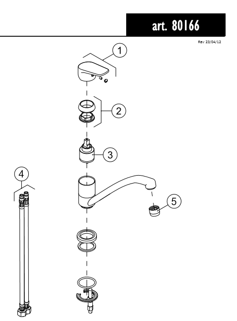

Was wel even zoeken hoor vond de catalogus van het bedrijf toen de tijd wisselde ze de knoppen steeds om heb je ander model.
de body van de kraan blijft vaak gelijk.
Ik heb 3 types gevonden en de oudste is de Mocca 60166
Mito 81166, espresso 80166.
Dit zijn allemaal Axiale keukenmengkranen
klik hier op 60166
klik hier op 80166
tekening espresso
als je er nog niet uit komt stuur anders een mail met foto naar het bedrijf in italie
Succes

Hier bij nog onderdelen van f.lli klik hier op
cartouche zijn in verschillende kleuren.

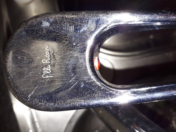

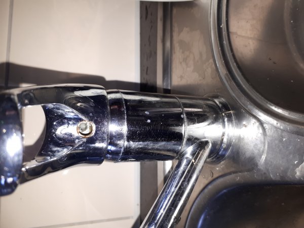

Han71
Beste Henk253,
Ik heb zojuist de inbus vd kraan losgedraaid maar ik krijg de handel er niet af! Al ingespoten met wd40 maar dat heeft niet gewerkt. Zou de inbus er daadwerkelijk uit moeten komen? Dat is nl niet het geval: hij zou dan ook ok het binnenwerk vallen trouwens ....
Kun je me adviseren??
Han71
Beste Henk,
Nog ff deze foto erbij: zo te zien is de inbus er uit?? Klopt dat? maar ik heb niets horen vallen cq eruit zien komen. Ik heb ook al goed in de kraan gekeken maar zie zo niets liggen!
Ondertussen krijg ik de handel er nog steeds niet af...een raadsel ;-).
Henk253
Als je in dat gaatje kijkt is de achter zijde kunststof of metaal.
Als metaal is dan is imbus afgebroken is het kunststof is ie er over heen geschoven, of vorige bewoner heeft hem gelijmd.
