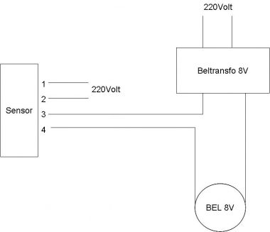

Ik heb mij een sensor gekocht voor mijn bel te doen gaan als er iemand binnenkomt.
Volgens mijn idee kom je toe met 220 Volt, dan 1draad naar de bel en 1 draad naar de transfo
Klopt mijn theorie?
Nog een vraagje voor deze installatie mag je door 0,75mm² 220 volt sturen?

Zou je iets duidelijker kunnen zijn bv door een tekeningetje en de te gebruiken materialen? Ja door 0,75 mag 220 v maar daar ben je er niet mee. De isolatiewaarde bepaald nl of je er 220v op mag zetten.

De contactstroom is 1A
Klopt het dat ik er een beltransfo moet tussen plaatsen?

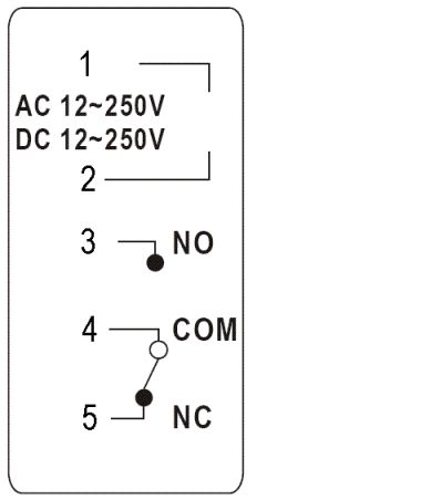

Rebo
Op 1 komt L toe
op 2 komt N toe
op 3 is NO (normaal open
op 4 is COM
Ik zou met 3 & 4 naar beltransfo gaan, kan er mij iemand vertellen of het goed is?

toch gelukt dit schema zit bij de sensor

De spanning om de sensor te laten werken is 12 tot 220v wissel of gelijkstroom. Het mooiste zou wezen als je bv alles op 12 v zou kunnen laten werken. Maar om een 12 v bel te vinden zal niet meevallen. Ze zijn er wel maar niet in de reguliere bouwmarkt of zo. Je moet dus een spanning op 1 en 2 zetten.
Vervolgens neem maak je een belinstallatie zoals je normaal zou doen maar ipv een beldrukker gebruik je de contacten 3 en 4. contact 5 heb je niet nodig. Ik hoop dat je het nu begrijpt laat het anders nog even horen.

Klopt mijn schema?
Rebo
Kan er mij iemand vertellen of mijn schema klopt?
Kaajee
Yep.....

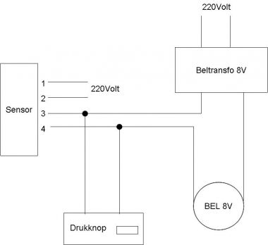

Zou er nog een drukknop willen tussen zetten als de deur vast is dat de mensen kunnen bellen, klopt dit ook?
Merci voor de reacties
Kaajee
Yep......
