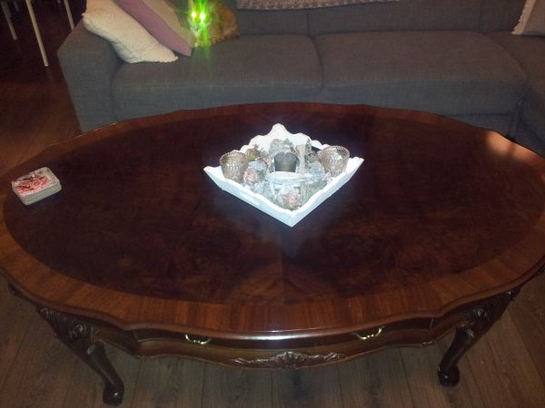

Fineer of niet?

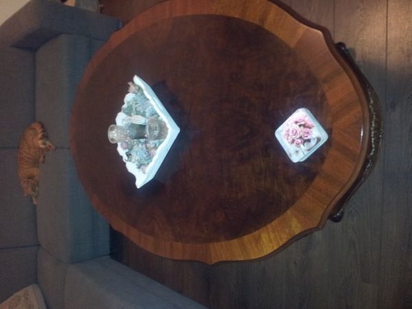

Kunnen jullie me helpen? Ik heb een tafel gekocht. Het onderstel is massief hout. Maar het blad, daar ben ik niet zeker van. Ik wil het graag mat opschuren en dan in de was zetten. Kan dat met dit materiaal?

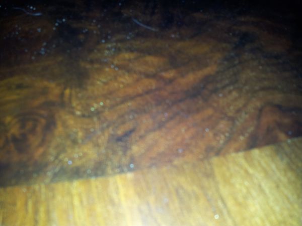

Het lijkt wel wortelnoten fineer, ik heb geen idee hoe dik.
Wat zit er nu op als afwerking ?
Er zit nu een harde laklaag op.
Die wil ik eigenlijk met afbijt gaan verwijderen en daarna opschuren en in de was zetten.

Met zo'n mooi blad kan men niet voorzichtig genoeg zijn.
Hoe kan ik dit het beste behandelen?
Ik wil de glimmende laklaag graag verwijderd hebben.
Daarna in de was zetten of een matte laklaag aanbrengen.
U kunt de tafel opnieuw lakken met matte lak maar door gebruik gaat ook die plaatselijk wat glanzen na verloop van tijd.
Als u opnieuw wilt lakken dan het blad eerst ontvetten met de bekende biologische ontvetter in de groene fles, dan schuren met waterproof schuurpapier korrel 800, gebruik hierbij voldoende water, of schuurpads, laten drogen en dan opnieuw lakken.
De poten en andere onregelmatige plekken opschuren met fijne schuurpads.
Kunt u de tafel (laten) spuiten dan heeft dat de voorkeur.
