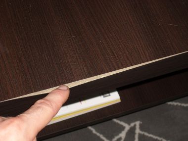

Hallo. ik heb een salontafel waarvan de kopse kant het fineer los gaat laten(er is een klein spleetje,kiertje te zien),dit is een strook van c.a. 100cm lang bij 4 cm hoog. T zijn namelijk niet de duusrte meubelen(ook bij mij is het crisis). Weet iemand hoe je dit kiertje weer weg kan krijgen. alvast bedankt

Kan je er een foto van maken.

Klein beetje witte houtlijm erachter en fixeren met een plakbandje en een nacht laten drogen .Wel eerst even aandrukken met de vinger om de overtollige lijm er uit te laten komen en weg te vegen.

Of met contactlijm werkt ook heel goed

Bij deze de foto

Dat heb ik zo opgelost. Een staafje lijm van een lijmpistool. Maak met een vijl of rasp korreltjes. Schuif die korreltjes in de kier van de fineer strijkbout er overheen en klaar. Let op de temperatuur van het strijkijzer.
Met een te hoge temperatuur kan je de fineer beschadigen.

maar begint de lijm al niet te smelten door de warmte die wordt veroorzaakt door de vijl? heb je de hele vijl vol met lijm zitten :P

Dan gebruik je een rasp
je kan er ook hout lijm er in te spuiten en dan aan drukken

Ok mannen. dank voor de tips. ik doe er denk wat korrels lijm tussen zoals wgb dat zegt en dan de strijkbout eroverheen wel met een theedoek ertussen voor de zekerheid. gr.
