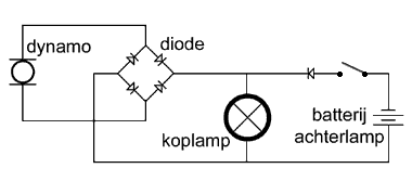

Het is eventueel ook mogelijk zowel de batterij als de dynamo te gebruiken, mits die twee gescheiden worden met behulp van diodes.
Ik heb een schemaatje gemaakt hoe dat zou kunnen.
Voor de diodes kunnen universele gelijkrichtdiodes gebruikt worden, bijv. 1N4004.
De schakelaar lijkt me handig om leeglopen te voorkomen, maar misschien zit die al op de bestaande lamp.
O ja, vergeten de plus en min bij de batterij te zetten, boven is plus.
EdP
Laat ik nou denken dat de lange streep van het batterij-symbool de + is en de korte de - ...
Edit: ik heb 't er even bij gezocht voor de zekerheid ('t is ook al een tijdje geleden voor mij dat ik met elektronica knutselde): Wikipedia
Kees
Volkomen gelijk Ed! :oops:
Alweer zolang geleden dat ik schemaatjes maakte, en uit het blote koppie gedaan.
Nou ja, maakt aan het principe niets uit, de bovenkant van de batterij is als plus bedoeld. Ik kan de tekening niet meer aanpassen. :wink:
