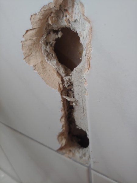

Hallo, ik ga mijn badkamer van mijn woning, bouwjaar 1992 verbouwen en na de eerste hamerslag om de tegels eruit te slopen kwam ik een grijze vezelplaat tegen. Herkent iemand hier fermacell in of moet ik mij zorgen maken dat dit asbesthoudend is?
Alvast bedankt voor julloe antwoorden
Achter die tegels zal het inderdaad vast een gipsvezelplaat zijn.
Vanaf 1993 mag er geen asbest meer in de bouw toegepast worden. Bij gebouwen vanaf bouwjaar 1994 mag je er vanuit gaan dat er geen asbest in zit.
Ik heb het jaartal toch maar even aangepast om verwarring te voorkomen.
