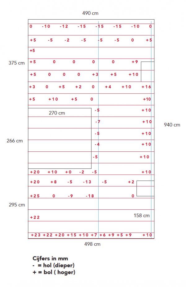

De fermacellvloer in huis ligt niet vlak. Nu komt er zwevend lamellenparket op.
De vloer ligt in een oud pand en loopt schuin af. (10 cm) Ook zit er in de vloer hoogteverschillen. Ik wil proberen maximaal 5 mm bij sommige platen af schuren. Wat voor schuurapparaat is hiervoor geschikt? Enkele 'kuilen' moeten max 8 mm gevuld worden. Hoe kan ik dezen vullen (bij een scheve vloer)?

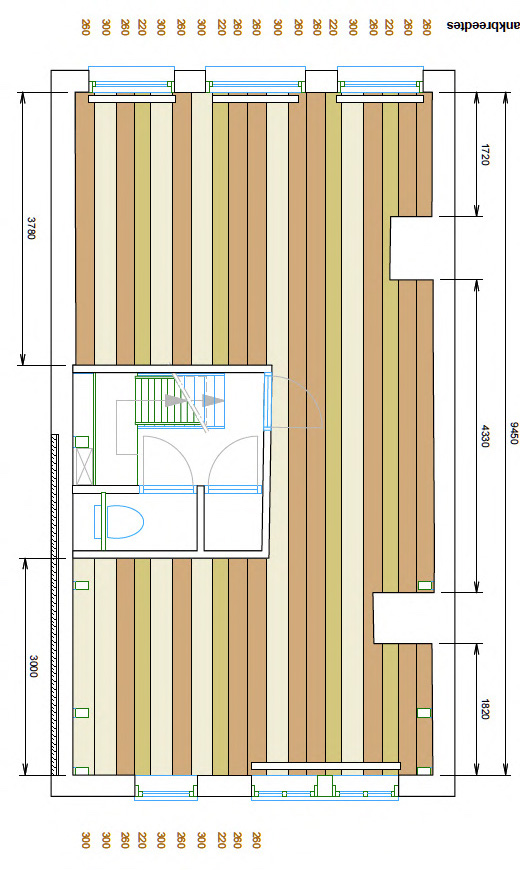

Nog een afbeelding met hoogteverschillen en een afbeelding van het
Dat is ongeveer een cm per meter. Kan je er een inloopdouche van maken :lol:
Wat ligt er onder de fermacell? Mogelijk om de platen weg te halen, eerst grof uitvullen en de platen weer terug? Zulke grote verschillen worden vaak opgevuld met korrels.
