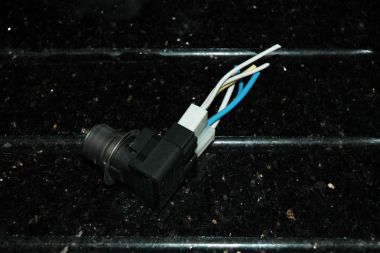

Wat bedoel je met "in 1 huis zitten met" ?
De NTC heeft 2 draden en lijkt te werken gezien het veranderen van de weerstandwaarde bij verwarmen.

Ik bedoelde die thermostaat en beveiliging Zitten in 1 huis
hier staat een foto van zo,n zelfde sensor
