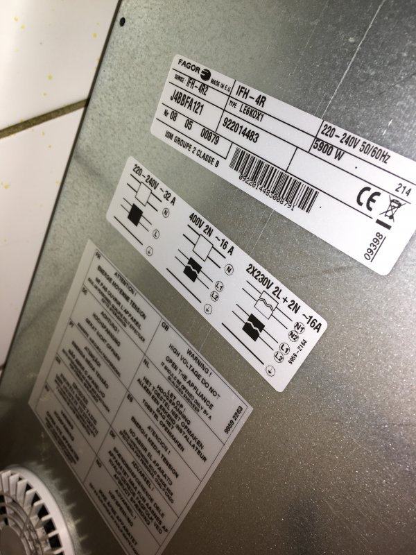

Ik heb een fagor (typ: LE6KOX1) inductieplat.
Zodra ik de tweede kookzone aan zit, gaat de hele plaat uit. meestal doen de lampjes die weergeeft hoeveel graden een plat is ook niet. soms uittrekken van de stekker lost het probleem op, maar niet altijd (vaak niet).
weet iemand hoe ik dit probleem op kan lossen?

Ik zou eens beginnen met het controleren of er wel spanning is, op het moment dat de plaat uitvalt. Dit lijkt op een slecht contact ergens.
En draai de stekker eens los, daar zou dat losse contact best kunnen zitten.
Adereindhulzen gebruiken als de draden opnieuw aangesloten moeten worden.

ik heb de plaat open gemaakt en de stikker ook losgedraaid. ik zag geen losse contacten of iets zichtbaar mis.
Hij werkt nu tijdelijk weer. ik weet hoelang ga het duren tot hij weer gek begin te doen.

Jan, hiervoor had ik een andere plaat en daar had ik geen problemen mee. Toen (jaar geleden) had ik dezelfde wandcontactdoos gebruikt. Als er iets met de contactdoos mis was, zou dan de inductieplaat helemaal niet aan gaat. toch?
eigenlijk van diegene ik de kookplaat overnaam, had ook dezelfde probleem mee.
Een jaar geleden zegt niets over huidige kwaliteit van de aansluitingen, maar daar hoeft u het niet meer te zoeken nu blijkt dat de vorige eigenaar hetzelfde probleem had, wel late cruiale info trouwens.

Deze printen staan bekend om problemen beter toestel vervangen.
