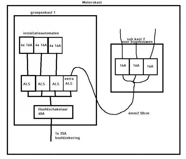

Wegens een nieuw buitenverblijf heb ik uiteindelijk 3 extra groepen nodig. Dit wil ik op de volgende manier inrichten:
- een extra aardlekschakelaar in de huidige groepenkast
- daarna vanaf deze aardlekschakelaar met een 6mm2 kabel (ongeveer 40 cm) naar de tweede groepenkast (rechts naast de huidige groepenkast.
- in de tweede groepenkast afzekeren met 3 x 16A installatieautomaten.
Is dit een goede oplossing? (zie afbeelding ter verduidelijking. Of moet de korte kabel van groepenkast 1 naar 2 ook nog extra afzekeren?

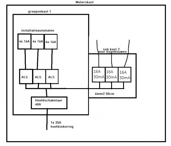

Als je de kast er strak tegenaan zet en de kabel intern kan doorvoeren is het gewoon 1 kast.
afhankelijk wat er op de zekeringen komt is het waarschijnlijk verstandiger om er aardlekautomaten van te maken om aan de norm te voldoen.
Lijkt mij een prima oplossing. Makkelijker en beter is om de kasten strak tegen elkaar te plaatsen maar daar moet je dan wel ruimte voor hebben. Overigens zou je ook de ALS in de nieuwe kast mogen plaatsen.
40cm is geen probleem mits brandveilig uitgevoerd. Zelfs de gehele groepenkast zou max. 3 meter van het meterbord af geplaatst mogen worden zonder dat selectief voorbeveiligen nodig is.

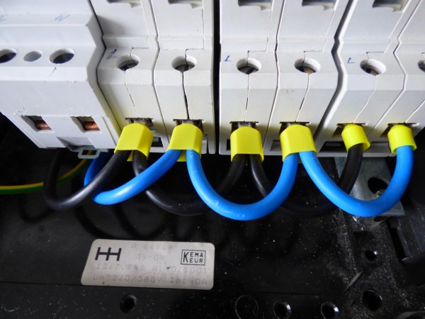

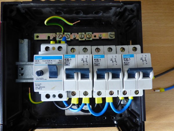

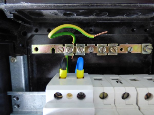

Als je, zoals Headhunter schrijft, de kasten strak tegen elkaar plaatst, kun je bij beide kasten gewoon het zij paneeltje eruit halen, deze zitten er meestal in geschoven.
Dan kun je gewoon met 6mm2 montagedraad van kast naar kast gaan.

Jou tekeningetje heb ik even aangepast, mocht je in je tweede kast aardlekautomaten gaan gebruiken.

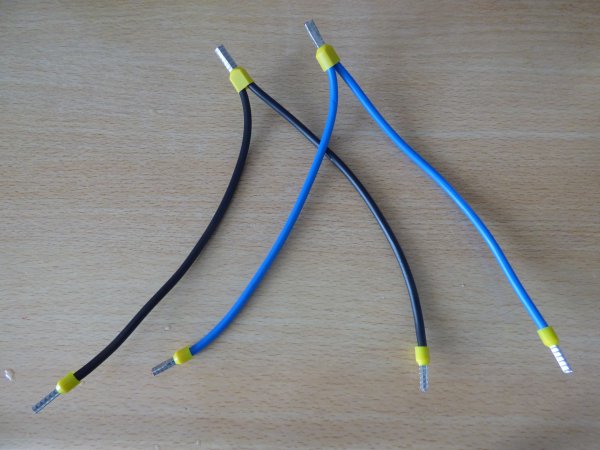

Zoals eerder geschreven dan inderdaad een stukje uit elkaar plaatsen, dat is toegestaan voor max. 3 meter dus 40 cm is geen probleem. Wel veilig uitvoeren, geen Vd draad los in het zicht en bij soepele draad ook adereindhulzen toepassen.
Wat voorbeelden van 6mm2 soepel montagedraad en adereindhulzen.
