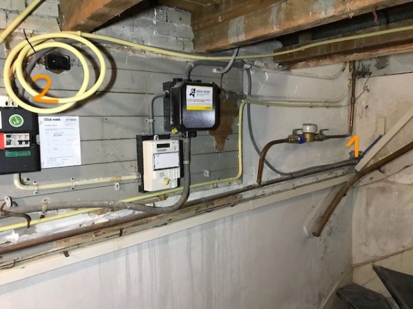

Vier nieuwe groepen (reeds aangelegd met in de kruipruimte gezadelde flex pvc buis) dienen te worden geleid naar de meterkast. De laatste paar meters (punt 1 naar 2 op de foto) moeten door de kelderruimte. Hoe krijg ik dit netjes georganiseerd? Heb het idee dat ik met ymvk kabel beter af was geweest zodat ik e.e.a. had kunnen bundelen.
Eerst die flexibele waar een 2 bijstaat met meer zadels vastzetten: elke 30 cm een zadel en aangezien die balken meer dan 30 cm uit elkaar hangen mag je daar eerst iets tussen maken.

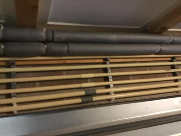

Voor het netjes vastzetten zijn er zgn. buisklemmen van verschillende merken te koop.
Deze zijn afhankelijk van de gekozen uitvoering aan elkaar te koppelen zodat alles met telkens dezelfde tussenafstand naast elkaar gemonteerd kan worden.
Hou er verder rekening mee dat, naast dat je te weinig clips hebt gebruikt, deze vaak ook al na een half jaar spontaan afbreken.
Bij veel bedrijven mogen we deze spijkerclips dan ook al helemaal niet meer gebruiken en maken we meestal gebruik van stalen buisklemmen of van de buisklemmen als in de foto
Dank voor de reacties tot dusver.
De flexibele pijp bij 2 is even voor nood vastgezet en wordt uiteraard netter opgelost.
