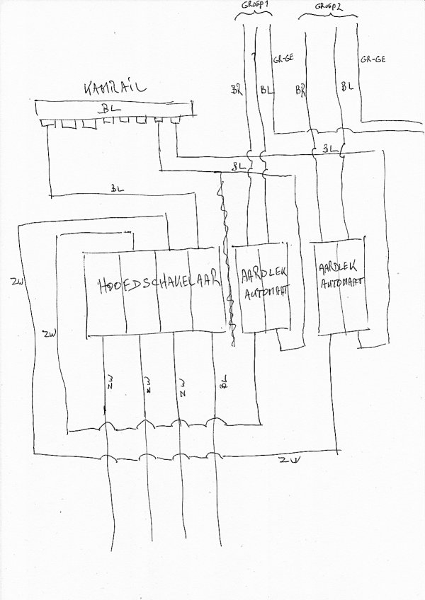

Met het advies van The Headhunter zet je wel 2 groepen op dezelfde fase. Afhankelijk van wat je er mee wilt doen kan dat misschien / waarschijnlijk prima maar het is natuurlijk wel een beetje zonde van de 3-fase aansluiting. Ik zou de nieuwe groep op 1 van de vrije fasen aansluiten.

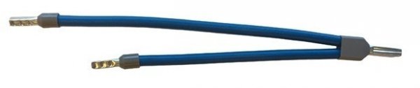

Je moet dan inderdaad wel de nul splitsen. Dit kan op vele manieren, je zou een dubbele adereindhuls kunnen gebruiken op punt A of punt D, je zou een kamrail voor alleen de nul kunnen gebruiken, of je zou inderdaad zoals je zelf voorstelt de klem bij B/C kunnen gebruiken. In dat laatste geval moet je vanaf de klem wel terug naar de onderkant van de aardlekautoma(a)t(en), je kunt niet zomaar de afgaande leidingen hier aansluiten.
Het linker component is zoals gezegd een hoofdschakelaar, geen aardlekschakelaar. De aardlekbeveiliging is samen met de kortsluit/overstroombeveiliging samengevoegd in het rechter component, een aardlekautomaat. Aangenomen dat je op de nieuwe groep ook aardlekbeveiliging wilt hebben, moet je dus een extra aardlekautomaat kopen. Niet zomaar een installatieautomaat.
Er zijn ook leveranciers dit dit soort bedradingssetjes kant en klaar verkopen. Een willekeurige installateur kan je daar vast ook wel aan helpen:
Dat scheelt de aanschaf van een adereindhulstang.
Ik wil op deze extra groep een brug aansluiten en ik denk dat het beter is daar een aparte fase voor te gebruiken. Ik plaats een extra aardlekautomaat 16A type C er bij in het kastje en denk het aan te sluiten volgens het schema zoals hier onder afgebeeld. Als dit niet correct is hoor ik het graag.

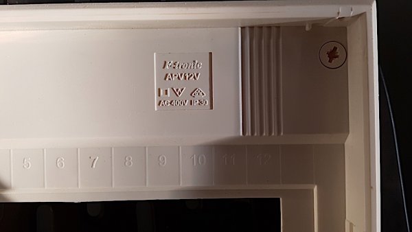

Volgens mij is dat niet dezelfde kast. De lokatie is 90 km van mij vandaan maar toevallig had ik een foto gemaakt En het merk is F-tronic. Zie foto.
