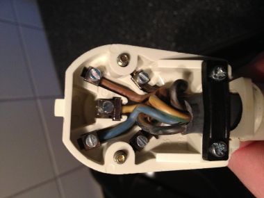

Ik heb de volgende kookplaat:
ETNA EKP358 RVS Keramische Kookplaat
Dit is een vrijstaande kookplaat, en hierbij is de kabel al gemonteerd.
Maar als ik de stekker in het stopcontact steek, springen de stoppen eruit.
In de handleiding staat dat de stekker is aan gesloten voor 2x 230V
Kan iemand mij vertellen wat er fout kan zijn? ik heb ook een foto van het stopcontact gemaakt.
Jij hebt of een 400v aansluiting of een 2x230 op een andere manier bedraad.
Helaas is daar geen standaard voor.

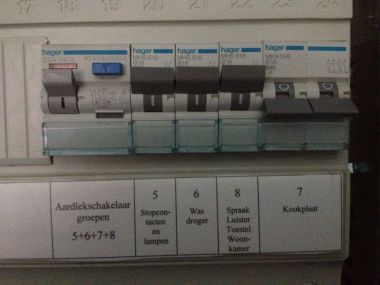

Foto van de meterkast zou duidelijkheid moeten geven.
Wissel de 2 zwarten in de stekker eens om.
Hint: je kan de pennen omhoog drukken en dan terug steken op de juiste plek.
Morgen zet ik de groep weer gewoon aan. ik was er niet toen de montuer kwam.
er moest namelijk een hoofdzekering omgezet worden in een andere meterkast waar we zelf niet in kunnen.
voor de zekerheid laat ik de groep nu uit zodat mn opa en oma niet zonder stroom komen te zitten.
Waarom wil je dat ik deze 2 zwarte kabels om draai? is er 1 plus en 1 min?
