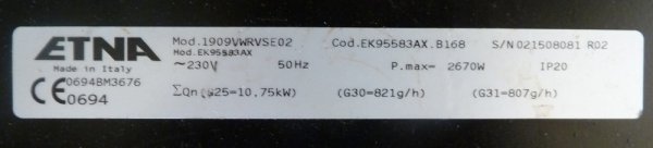

Hallo, de oven van mijn Etna fornuis doet het opeens niet meer. Ik denk dat het aan de knop ligt, want als ik die draai gaat het lampje af en toe even branden (tussen twee standen in). Zit er een contactje los? En zo ja, hoe dit te repareren?

    Geef even het type op, staat waarschijnlijk ergens in of op de lade.
    Marciab
    Marciab
    Hallo Jan,
    Het klokje werkt al niet vanaf het begin dat ik dit fornuis heb (het was 2e hands). Maar alles heeft het inmiddels 6 jaar perfect gedaan.
