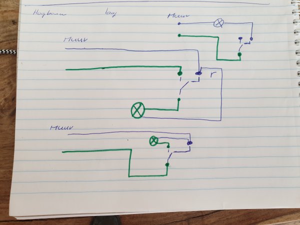

Goedemiddag allemaal,
Ik zal maar meteen met de deur in huis vallen, ik ben aan het klooien. Ik weet dat het heel simpel moet zijn, maar ik kom er niet uit. Het ergste is nog wel dat ik deze schakelaar werkend heb gehad.
De situatie:
Uit mijn muur komen een bruine, blauwe en aarde draad. Hier moet een lamp op komen, maar met een schakelaar ertussen.

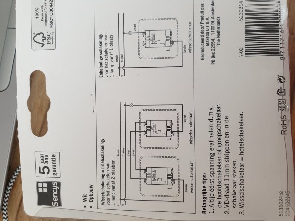

Nu heb ik een wisselschakelaar gekocht. Simpel: aan, uit.
Ik ga er vanuit dat ik de rechtse afbeelding moet hebben:
https://www.klusidee.nl/Forum/userpix2/121113_20190927_153705_1.jpg
Alleen gaat het nu dus mis... uit mijn lamp komen een bruine en blauwe draad en ook uit de muur, dan mis ik een draad...
Hoe nu aan te sluiten?
Beide opties (linkerkant) gaan volgens mij fout. De middelste heb ik gehad en gaat zeker mis. Maar wat doe ik nu fout? Het is zo simpel volgens mij, maar het kwartje valt niet...
Wie kan mij dit kort uitleggen? Alvast bedankt!
https://www.klusidee.nl/Forum/userpix2/121113_20190927_153800_1.jpg
ps. Groen is in dit geval de bruine draad...

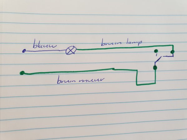

Je moet de bruine op de schakelaar aan kunnen sluiten.
Vanaf de schakelaar moet er een zwarte draad naar de lamp gaan,
en aan de andere kant van de lamp moet de blauwe draad komen.
Als je nu bij de lamp alleen een bruine en een blauwe draad hebt dan kan het in theorie niet werken.
Als je daar de lamp op aansluit dan zou deze altijd moeten blijven branden.
Het kan ook zijn dat er een bruine draad loopt tussen de doos waar de schakelaar in moet en de lamp.
In dat geval had deze draad zwart moeten zijn.
Probeer eerst eens de lamp aan te sluiten op de bruine en blauwe, zonder de schakelaar, en geef dan eens door wat er gebeurd.
Bedankt voor je reactie!
In dat geval blijft de lamp altijd branden, dan is ie direct aangesloten op het net zeg maar.
De bruine draad tussen de lamp en de schakelaar functioneert in dit geval volgens mij als zwarte draad inderdaad.
Als ik het nu omschrijf:
De blauwe draad uit de muur gaat direct naar de lamp.
De bruine draad uit de muur gaat in de schakelaar
De "bruine" draad vanuit de lamp gaat ook naar de schakelaar. Bruin tussen aanhalingstekens, omdat deze officieel zwart zou moeten zijn.
Eigenlijk zoals mijn laatste tekening.
Dan zou je de nul schakelen in plaats van de fase, dat is niet toegestaan.
Gewoon aanpassen tot je de volgende situatie hebt;
Bruin gaat de schakelaar in
Zwart gaat van schakelaar naar lamp
Blauw vanuit de lamp
Normaliter betrek je bruin vanuit de centraaldoos, dus als er een leiding voor alleen een schakelaar is, zit daar bruin en zwart in. De nul is reeds aanwezig in de centraaldoos en hoef je bij een normale schakelaar niet naar de schakelaar te brengen.
