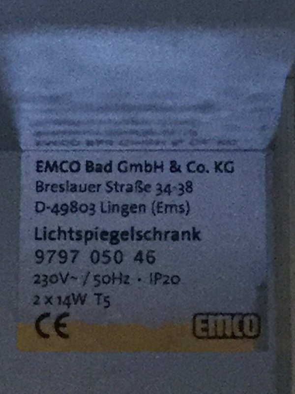

Emco spiegelkast verlichting vervangen.
Mooie foto's, heb je er ook een vraag bij?
Er moet i.i.g. 2x TL T5 14W in. Let op de kleurtemperatuur, dit soort TL buizen is standaard vaak 840 maar dat is voor in huis wellicht wat klinisch, ik zou 830 of 827 kiezen. Tenzij je tijdens het tanden poetsen graag licht zoals bij de tandarts hebt. ;)
In dit type armaturen zit een elektronisch voorschakelapparaat, er is een kleine kans dat dit defect is in plaats van de lichtbronnen.

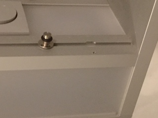

Het lukt niet om de kast te openen zodat de lamp vervangengen kan worden. Er zij twee inbus bouten van 1,5 mm te vinden maar als die eruit zijn zit de kast nog steeds onwrikbaar in elkaar!
