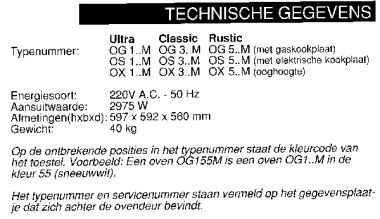

Bedankt voor de tips, de oven werkt nu en de kookplaten.
Maar helaas vallen de kookplaten uit na een paar seconden om later weer aan te springen en daarna weer uit.
Heb ik nu te weinig stroom op de perilex aansluiting en moet ik een extra groep aan laten leggen?
In de handleiding staat 2975 Watt, maar ik denk niet dat dit voor de combinatie geldt:
Op de oude oven staat namelijk meer dan 9000 Watt voor de combi.
Ik weet het ook niet maar 9000 watt ga je met een kookgroep niet redden. In dat soort situaties is een drie fase krachtgroep eigenlijk de enige optie.
