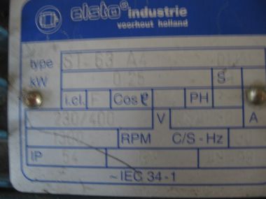

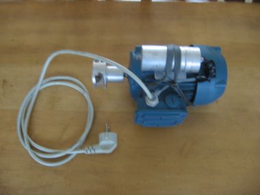

Ik heb zojuist een electromotor gekregen. :D
Maar mijn vraag was hoe kun je de snelheid hiervan regelen
hij draait nu 1500 RPM
maar ik wil hem omzetten tot minimaal 30 RPM.
Is dit überhaupt mogelijk?
Ik heb niet veel geld om uit te geven.
Groeten Tim
Foto`s
is het nu wel mogelijk??
En hij is trouwens 1300 RPM geen 1500
Groeten Tim
Dat gaat je nooit goed lukken. Als je zo ver terug wil in toeren met behoud van vermogen/kracht zul je met deze motor een mechanische (tandwiel)vertraging moeten gebruiken.
Er wordt regelmatig zoiets op marktplaats aangeboden, of dat te duur voor je is kan ik natuurlijk niet zeggen.
Je hebt een overbrenging nodig van ca 40:1. Mogelijk dat is ergens een vertragingskast op de kop kunt tikken. Als je handig bent, zou je ook kunnen experimenteren met fietsketting en -kettingwielen.
