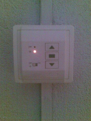

Mijn electrische knikarm zonnescherm (Mado) gaat niet meer automatisch naar beneden of naar boven. Bij zon en wind.
Wel als ik het knopje zelf indruk (Somfy). Dus de motor is goed.
Wat zou er dan wel aan de hand kunnen zijn?
Groetjes Sandra :cool:
Ja, het systeem staat op automatisch. Het lampje knippert niet meer.
Misschien kan ik het kastje van de Somfy opmaken, maar ik weet niet hoe. Er zitten geen schroefjes op.

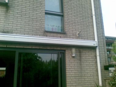

Hoi Waldy,
Hierbij 2 foto's.
Ik weet eigenlijk niet zo goed wat je dan wilt weten.
Groetjes Sandra
Hallo Sandra,
Indien het controle lampje van de zon indicatie continu brand en er geen beweging komt in scherm, ga er dan maar van uit dat de bedieningskastje stuk is.
Deze type word waarschijnlijk niet meer geleverd, maar wel de vervanger hier van.
Deze is dan gewoon weer aan te sluiten op de zon/windautomaat die aan de gevel hangt.
