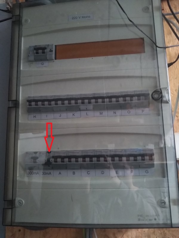

Hallo beste mensen!
Ik zit zonder stroom, en aan de telefoon zeiden ze me om eerst alles in een bepaalde volgorde af en aan te zetten.
Ken helaas niet de benaming van de schakelaars, enig idee?
De aardlek schakelaar is uitgevallen.
De schakelaar bij de rode pijl weer omhoog zetten.
Als hij dan meteen weer uit springt, dan is er ergens een storing
Als de aardlek bij het terugzetten weer uitvalt dan schakel je eerst A t/m P allemaal uit. Nogmaals de aardlek weer inschakelen en dan stuk voor stuk de groepen weer terugschakelen. Als de aardlek er dan bij één van de groepen weer uitgaat laat je die groep uit en schakel je alles weer in.
