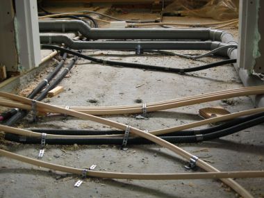

Wij gaan een oud huis compleet voorzien van nieuwe electra.
Nu komt er ook een geheel nieuwe begane grondvloer op zand in en dus waren wij aan het denken om de nieuwe electra vanuit de vloer te verdelen i.p.v. normaal via het plafond.
Aangezien we de wcd op zo'n 30 cm van vloer willen gaan maken scheelt ons dat veel slijpwerk in de wanden.
Nu duidde een collega van me erop dat dat blijkbaar volgens een NEN norm niet zou mogen ivm evt. water in de leidingen wat dan niet weg zou kunnen?
De gedachte was om de electraleidingen in de isolatielaag tussen constructieve vloer en afwerkvloer te plaatsen.
Weet iemand of dat dit mogelijk is?
gr. Caju
Cyruse

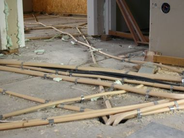

Onderstaand zijn foto's van een nieuwbouwprojectje in Noord-Holland. De afwerkvloer komt hier nog overheen. Dus ik denk wel dat het mag...
Even voor de duidelijkheid: dit is dus niet mijn werk!!![/img]
Sxnder
Houd er wel rekening mee, dat alle lasdozen bereikbaar moeten blijven. Een centraaldoos in de vloer is niet handig.
