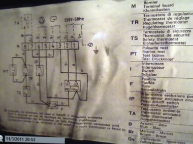

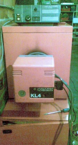

Ik heb volgende problemen met cv (zie foto's)de brander slaat niet aan en de cv pomp ook niet. Ik heb de brander rechtstreeks op stopcontact aangesloten en hij deed het, had wel geen regeling meer via ketel thermostaat.
Heb toen de regel eenheid open gedaan en beginnen te meten.Op klem 3 en 4 brander geen stroom op 5 en 6 pomp geen stroom. Enkel op 1 en 2 wel stroom. Volgens mij is er iets mis met de regel thermostaat :cry: wie kan mij verder tips geven.

Zekering al getest / doorgemeten?
Testdrukknop gaat over regelthermostaat heen, dus als regelthermostaat kapot zou zijn, moet met het indrukken van testknop ketel alsnog inkomen.
(voor zover ik het schema kan lezen).
Meet voor de zekerheid de maximaal beveiliging eens door of probeer deze te resetten!

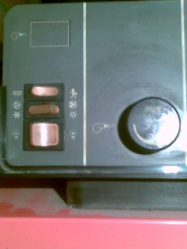

De zekering is ok meter aan beide zijde geplaatst en lichtje brand. Moet ik deze test drukknop blijven in houden en de regeling op maximum zetten tot hij aanspringt ?
Wat bedoel je met maximaal beveiliging ? Heb wel een knopje gevonden waarvoor ik eerst een kapje moest los draaien, is het dat ?

TS is thermostaat safety, als die uit is staat er op 1-2 wel spanning en op
3-4 en 5-6 niks meer.
Deze is vermoedelijk uit geslagen.
Reset hem, dat is idd die onder dat kapje.

Er staat geen spanning op de ventilator en op de pomp en dat kan eigenlijk alleen aan de maximaal thermostaat liggen, daar TS de zekering al heeft gecontroleerd.
Je zekering is defect of je dubbelpolige schakelaar is defect als je op 1,2 wel spanning hebt en je hebt op 5,6 geen spanning en je pomp draait niet. Deze pomp zit volgens het schema namelijk niet achter de maximaal, daar zit alleen je brander, regelthermostaat en kamerthermostaat. Enigste voor je pomp is de zekering en dubbelpolige schakelaar.

Je hebt idd gelijk Arie, het zou eigenlijk alleen de zekering of de dubbelpolige schakelaar kunnen zijn.
Als het lampje aan beide kanten van de zekering brandt dan is de zekering toch heel? De schakelaar kan voor het testen tijdelijk overbrugt worden.

Hey ik heb ook gemeten met een multimeter en meet tussen 1 en 2 normaal 220v. Dus als ik jullie beetje kan volgen en het volgende probeer.
Op de reset knop druk en daarna de testschakelaar hou ingedrukt, dan zou hij moeten aan springen. Indien hij dan nog niet gaat zou het aan de zekering liggen ?
Meet met je multimeter over de zekering, meet je dan 220v is je zekering stuk. Of trek hem eruit en meet hem door op weerstand.
JE moet de maximaal thermostaat TS resetten meer niet
Doet het toestel het dan nog niet moet je kijken of er spanning staat achter de 1e dubbel polige schakelaar.
Kun je dat niet dan wordt het HOOG tijd dat je vakkundige hulp inschakelt.
Als je pomp niet draait heeft TS hier niks mee te maken, deze zit niet achter TS maar direct achter de zekering, dus zou altijd spanning moeten hebben als de dubbelpolige schakelaar en de pomp schakelaar gemaakt zijn.

Bij een storing aan de pomp zal de keteltemperatuur te hoog oplopen en de max. thermostaat schakeld dan de ketel uit. De ketelthermostaat moet gereset en de pompstoring moet verholpen worden.mvgr Bernhard
