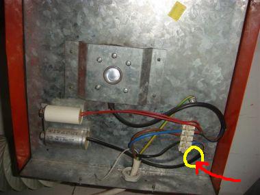

De motor van mijn MV kan draait maar op 1 stand, hoe ik de schakelaar in de keuken ook zet. Ik heb het idee dat er bij de MV verkeerd is aangesloten.
Op bijgaande foto worden de draden zwart en bruin die uit de witte draad komen via de schakelaar doorverbonden. Moeten blauw en zwart hier niet verwisseld worden ?

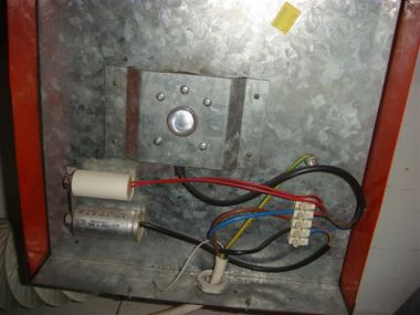

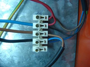

Voor alle duidelijkheid heb ik een nog betere (denk ik) foto van de aanluiting gemaakt en, voor de volledigheid, de bruine en zwarte worden wel/niet doorverbonden door de schakelaar.
Zeg maar hoe ik het zou moeten aansluiten en dank voor je snelle reactie !
Nee, die bedoel ik niet !
De geel omcirkelde draad gaat naar de onderste condensator.
De schakelaar schakelt de bruine en zwarte draad die uit de witte komen !

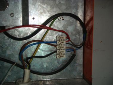

Meestal zijn in zo'n geval de condensators kapot. Maar het kan ook de motor zijn. Lekker vaag ja maar het is niet anders. Ik heb ze in het verre verleden vaak gerepareerd en verving dan meteen alles omdat alleen dan je zeker bant dat het geheel weer voor langere tijd functioneerd. U woont in de omgeving R'dam er zijn (ook online) bedrijven die u aan nieuwe onderdelen kunnen helpen. Indien u dit wenst kan ik u wel iets aanbevelen. Maar stuur mij dan even een privé bericht.
Kortom : het is allemaal goed aangesloten ?
In dat geval bouw ik morgen de plaat met motor, condensatoren én aansluiting uit en ga ermee naar een installatiebedrijf. Hopelijk kunnen zij eea testen en evt. vervangen.
