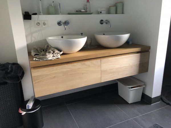

Meubel hangt al een tijdje, maar misschien wel aardig om het resultaat nog even te posten. Althans, dit was nog voor het aflakken van de frontjes.
Ik heb uiteindelijk een keeplat gebruikt om hem op te hangen. De keeplat is aan het meubel vastgezet met houtlijm en schroeven en het meubel zit verder met deuvels in elkaar. Het andere deel van de keeplat is met lange nagelpluggen aan de muur gezet.
Heel gaaf geworden :prima:
