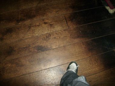

Eiken vloer schuren en dan?
Ik heb een eiken vloer overgenomen, die er níet uitziet. Hij moet dus geschuurd en behandeld worden. Hoewel er regelmatig geadviseert wordt het te laten doen, wil ik toch mijn eiken vloer zelf schuren. Dom?
En daarna? Lakken, wax of olie? Wat zijn de voor- en nadelen?
Hij hoeft voor mij niet spiegelglad te zijn. Nu zit er was op en ik zie doffe strepen van bv het verplaatsen van een stoel.

Je zou zelf kunnen schuren, maar ga wel eerst een stukje oefenen. Als je namelijk gelijk aan de slag gaat, kan je zo kuilen in de vloer schuren.
Wat betreft de afwerking zou ik voor wasolie gaan. Zeer makkelijk aan te brengen en goede beschermeigenschappen. Ik zou alleen maar voor lak gaan als je hoogglans wil. Lak is namelijk niet goed bij te werken bij beschadigingen en wasolie juist wel.

Ik ben vanmiddag even verder gaan kijken en zie dat over het algemeen de houten vloeren glad zijn, wat ik parket noem. Mijn vloer is behoorlijk ruw. Daarom durf ik het ook aan hem zelf te schuren :lol:
Lak lijkt mij uitgesloten, ik wil niet datie er glad uitziet.
Maar olie...hoe werkt dat? Welk merk? Onderhoud? Aanbrengen?
Hier een foto van de vloer
Merken mogen niet genoemd worden, maar ik heb goede ervaring met het type "wasolie". Gewoon aanbrengen met kwast en even naboenen met een doek. Verder licht opschuren tussen de verschillende lagen. Onderhoud kan gewoon met onderhoudsmiddelen zoals speciale dwijlmiddelen en onderhoudsolie.

Ben geen expert, maar zelf heb ik de vloer behandeled met hardwaxolie...
Ook met kwast aanbrengen, en daarna meteen goed uitwrijven..Dat dan twee keer, en nog geen centje pijn
