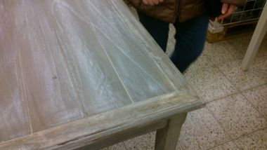

Ik heb een eiken houten tv meubel die ik ongeveer dezelfde uitstraling wil geven als de tafel op de bijgevoegde foto. Hoe krijg ik zoiets voor elkaar? En kun je zoiets ook zelf of is hiervoor een ervaren schilder nodig?

Ik heb verschillende meubels waar ik dit wil toepassen.
- onbehandeld eikenhout
- mdf
- triplex
Het tafelblad op bovenstaande foto is trouwens van MDF.
Kees de schilder
Onbehandeld eiken kunt u na ontvetten en schuren afwerken met een grey-wash beits.
Mdf : zie boven: al zal het effect niet groots zijn door de vlakke oppervlakte structuur.
Triplex: dito met sterretje.
