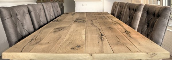

Heeft er iemand een idee hoe ik dit voor elkaar kan krijgen zoals op het plaatje?
Ik heb zelf een meubel gemaakt en heb er ook de "scheuren"e.d. in gemaakt. Maar hoe krijg ik het voor elkaar om die scheuren en de noesten zo te accentueren zoals op het plaatje?
Is dat "gewoon" beits? Of lak? Of een mix van iets?

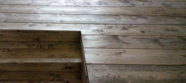

Met nieuw hout nabootsen weet ik niet precies. Sommige gieten scheuren vol met (gekleurde) epoxy. Je kan misschien ook olie met kleurstof gebruiken. Heb ik zelf gedaan om een vurenhouten vloer oud te doen lijken. Zou het wel eerst even testen op een reststuk.

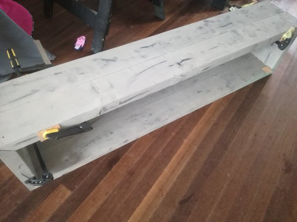

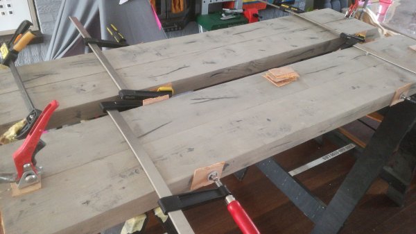

Zodra ik in het bezit ben van de betreffende patine en ik heb mijn hout ermee bewerkt plaats ik een foto van het resultaat.
HDanny
En dit is het resultaat.
