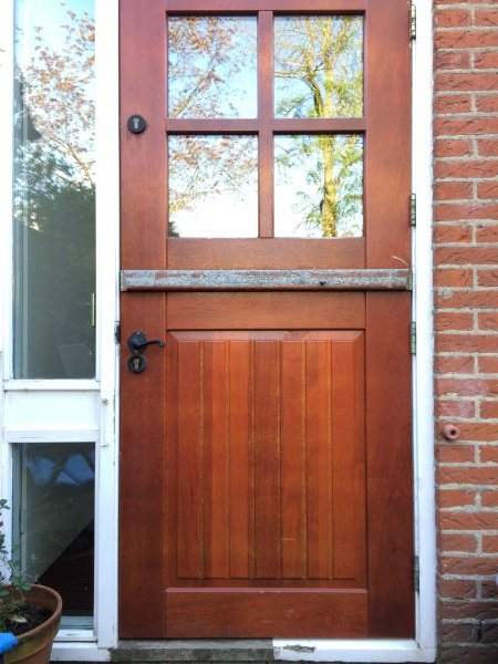

Eiken buitendeur verven
Ik wil deze deur opknappen maar heb geen idee hoe dit aan te pakken. Het is volgens mij een eiken deur en er zit denk ik beits op. De grote oppervlakken zien er nog wel redelijk uit. Kan iemand mij helpen? Alvast bedankt!
Wilt u beitsen dan goed schuren en een -dekkende- beits gebruiken.
Wilt u hem blank lakken dan geheel blank schuren en weer lakken.
Het lijkt me sterk dat dit eiken is, waarschijnlijk merbau.
Merbau is vettig, goed ontvetten is nodig voordat u gaat gronden.
Bedankt voor je antwoord! Als ik deze transparant wil lakken moet ik hem dus helemaal kaal maken? Wat kan ik het beste doen denk je, afbijtmiddel of schuren?
Alvast bedankt..
Ja hoor, dat kan, wel goed naspoelen met water.
Daarna ontvetten/schuren, en aflakken, in een goede buiten lak, of lakolie vernis gebruiken.

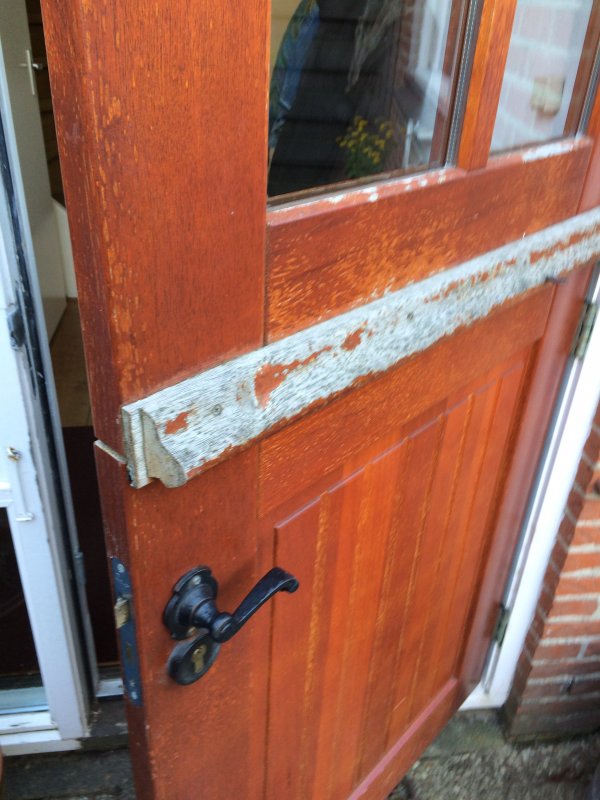

Ik zou er wel een nieuw ongeschilderd weldorpeltje op zetten, de grondverf is bijna altijd te zien na het schuren.
De dorpel is ook te kort, met een nieuwe ziet het er weer strak uit,
wat de functie van het latje eronder?
Ik zie nog geen verwering, eerst kaal halen, en diep schuren, en dan kijken hoe de deur eruit komt.
Het verwijderen van transparante lagen dmv kunt u beter nalaten. De reden hiervan is dat de schrapsessie die erop volgt onvermijdelijk oppervlakte beschadigingen gaat opleveren van de verfschraper als u hiermee geen ervaring hebt.
Schuren is hier voor u de remedie, origineel schrapen wij met een stuk glas maar hiervoor moet je ervaring hebben. En een voordeur ( die toch de stropdas van uw huis is) is dat extra monnikenwerk dubbel en dwars waard. Begin met p100 op de machine. Daarna p180 en tenslotte p240. Schuur altijd in de langsrichting van het hout. Merbau heeft namelijk weinig nerf. Hierna brengt u een transparante houtimpregneergrond aan. Tenslotte werkt u af met minimaal 2 transparante houtafwerking. Dat kan in hoogglans of zijdeglans waarbij hoogglans de hoogste duurzaamheid geeft.
