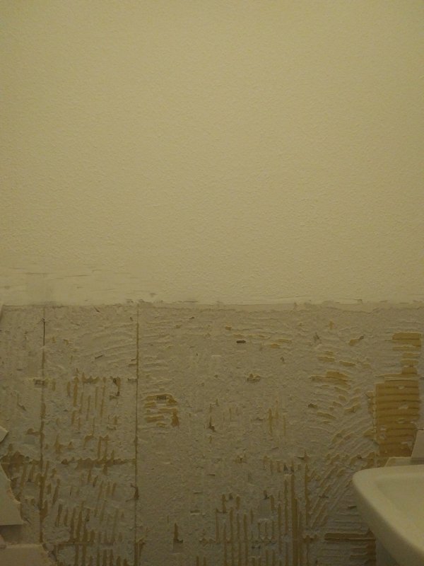

Ik wil de wc opnieuw betegelen. Van (nu) tegels tot 120cm naar de gehele muur. Ik heb de oude tegels er afgehaald. Wat is wijsheid? De muur wel of niet egaliseren? Zo ja, in z'n geheel, dus ook de structuurverf of alleen het 120cm gedeelte?
Of eventueel Eurocol unicol 720 gebruiken?
Er komen tegels op van 45x30cm en een deel 80x30cm.
Uitvlakken is hier niet nodig, met de formaten tegels die je gaat gebruiken.
Even met een steekmes zo veel mogelijk de oude lijm rillen weg steken.
Dan de tegels lijmen met een grove lijmkam.
