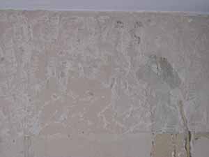

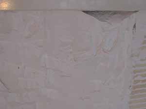

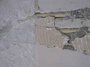

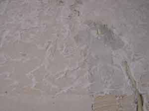

Egaliseren van badkamermuren voor stucen

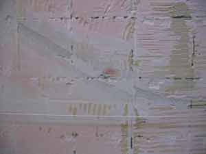

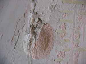

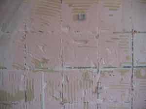

Hoe kan ik de kale badkamermuren zo goed mogelijk egaliseren voordat ik ga stuken met geelband. Er zitten nog lijmresten op, er zitten happen en gaten in de muur en lopen er nog leidingen.
Verder is de ondergrond verschillend, twee muren zijn beton en twee dunne muren van blokken?
Zou hier kalkcement voor gebruikt kunnen worden?
Groeten,
Marc

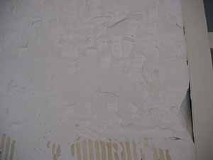

De muren zien er eigenlijk al behoorlijk vlak uit en al voorgestreken als ik het goed zie. Als de gaten niet al te diep zijn kun je ze gewoon vullen tijdens het stucen.
De naad tussen de 2 ondergronden kun je nog afplakken met gaasband voor het stucen. Dat is ervoor gemaakt om de werking op dit soort naden op te vangen.

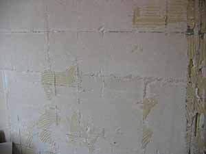

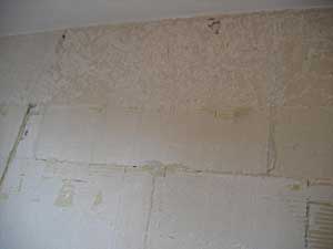

Espaan: Bedankt voor je reactie. De muren waren voorgestreken maar we hebben de tegels en de stuclagen ervanaf gehaald.
De muren zijn redelijk vlak op de gaten na.
Bedoel je de naden tussen 2 wanden (de hoeken) die je met het gaasband wil vullen ?
