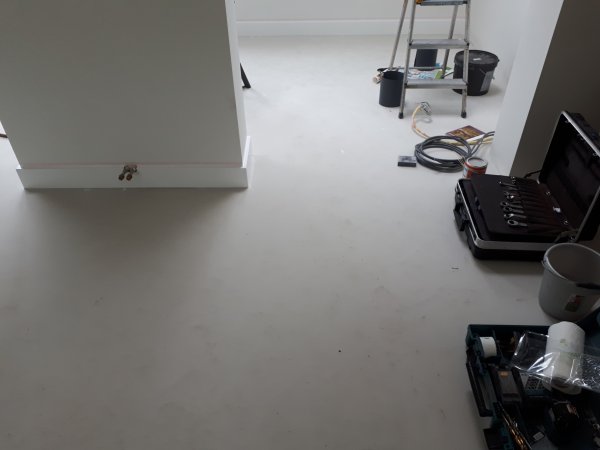

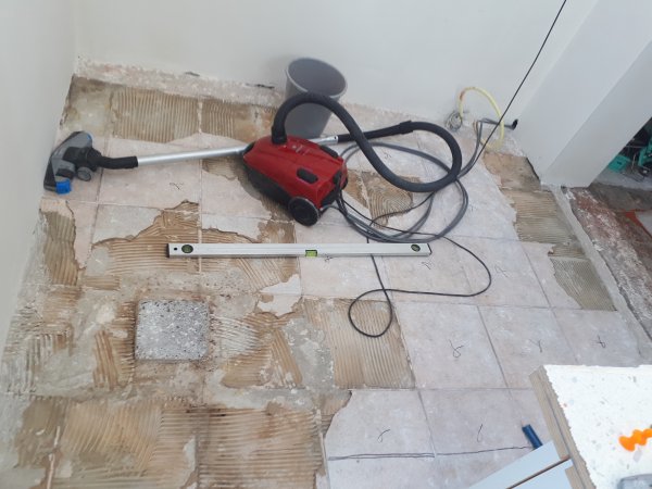

Beste.
Ik moet dit opvullen tot de hoogte gelijk is met de omliggende vloer. Ik vraag me echter af of dit te doen is met egaline. Kun je dit ook 'afreien' over de bestaande vloer. Of kan ik beter een ander product nemen?
Dank

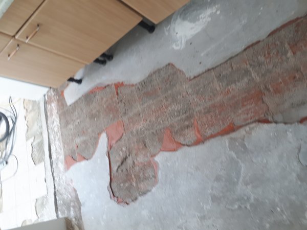

Ik zou er eerst de rest van de oude tegels uit tikken, en dan de vloeren in zijn geheel egaliseren met egaline.
Bijsmeren met bv zand/cement gaat vanaf een hoogte van minimaal 2cm mits heel goed voorgestreken en aangebrand.
De gehele benedenverdieping wordt aanstaande vrijdag al gelegaliseerd met gemiddeld 12 mm en een wapeningsvezel. Het bedrijf heeft aangegeven dat de diepe stukken en losse tegels welke verwijderd zijn moeten opgevuld met snelcement.
Snelcement wordt hier niks mi.Het dus wou dit met egaline doen.De laagste is 12 mm.
Jij denkt dus dat dit niet te doen is op deze manier Peter? Bedankt voor je antwoord
Het lijkt me verstandiger dat het andere bedrijf dit meeneemt. Het werk is voor hun hetzelfde, alleen iets meer materiaal. Als je het zelf gaat doen, is er een risico dat er een laag los gaat komen. Dan gaat iedereen naar elkaar wijzen.

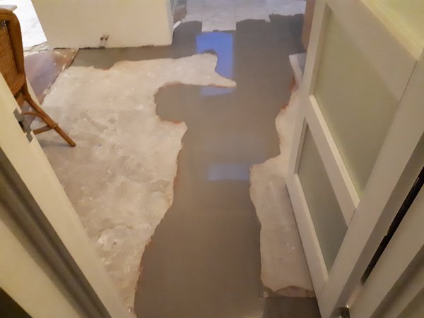

De voorlegger had eigenlijk geen tijd en de dikte werd teveel voor de egaline die hij gebruikt. Daar gaf hij geen garantie op. Hierop wel.
En het viel alles mee. Twee dammetjes gemaakt om een eerste stuk te doen. Dit is gemiddeld 12 mm al. Morgen aan de andere kant verder dat is veel minder.

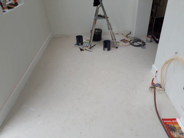

Bij deze nog hoe het geworden is. Hier en daar ligt er zelfs 18 mm uiteindelijk. Volgende week gaan ze de gietvloer doen.
