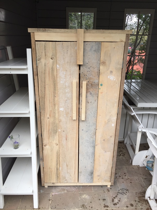

Ik heb zelf een steigerhouten tuinkast gemaakt en ben nu op zoek naar een eenvoudige en effectieve manier om het dak te bedekken zodat het waterdicht is.
Met een beetje google-n kom ik op een paar opties:
- zink
- EPDM-folie
- shingles
- pannen
Het dak is ong 60cm x 80cm
Ik ben op zoek naar tips wat ik het beste zou kunnen doen, alvast bedankt!
Dakpan profielplaat / damwandplaat / stukje trespa / schuim pvc plaat / denk aan stukjes die van een groter deel zijn afgezaagd en als afval weggaan.
Hoe schuin is het dak?
Als het schuin genoeg is, is steigerhout al voldoende, mits afwaterend geplaatst (potdeksel). Aan de achterkant een stukje laten oversteken uiteraard.
Nu is het dak nog helemaal recht, ik heb de kast gemaakt volgens een tekening van een binnenkast, ben eigenlijk daarna pas gaan nadenken over waterdicht maken.
Ik denk dat ik gewoon voor een golfplaatje ga en dan achterop de bovenkant een lat zodat het afwatert naar voren toe.
Is dat een idee?
Mooie kast! Heb je nog meer foto's of de tekening? Ben even benieuwd hoe je de achter-/zij-/binnenkant hebt gemaakt. Wil zelf ook een tuinkast van steigerhout maken, wel dan met een lessenaardak ook.
Is dat een idee?
Lijkt mij wel, als het maar uit 1 stuk is. En zoveel mogelijk laten uitsteken.
