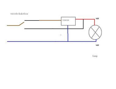

De sensor zit in de lamp en heeft 4 aansluitingen. De kabel van binnenuit heeft drie draden en zit aan een schakelaar.Kan ik de lamp constant laten branden EN eveneens deze laten werken met de sensor?
Ja, via een wisselschakelaar. Zal het zo even voor je tekenen. Kan je mij even de kleuren van de sensordraden en de lampdraden geven? En hoe ze intern verbonden zijn?
Kleuren sensordraden: rood, blauw, bruin.
Kleuren lamp: wit, wit
Wit verbonden met blauw en wit verbonden met rood.
Zie onderstaand schema"
De aansluitingen op de lamp (2x wit) heb ik rood en blauw getekend; wit in wit is niet zo duidelijk.
