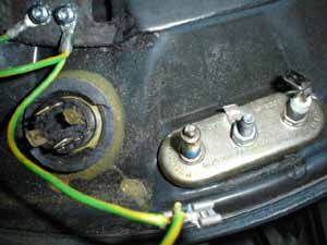

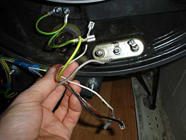

Hallo wie kan mij helpen?
Bij mijn edy w5100 is de riem eraf gelopen (geknapt) en heeft van achter alle kabels los geslagen.
Nu weet ik niet de volgorde hoe ik de kabels er weer op moet doen, de kleuren van de kabels die los zijn is: 1 grijs + 1 grijs verbindindsstuk :?: 2 witte, 1 zwarte, 1 groen geel.
Ik denk dat groen geel aarde is en de kabels zaten op het verwarmings element en thermostaat, maar de volgorde :?
Ik hoop dat iemand van jullie mij uit de brand kan helpen. b.v.d.

Zo te zien is uw element defect, de linker aansluiting is eraf.
De geel groene moet in het midden.
De dikke zwarte en de dikke grijze draad moeten naar het element,
De twee witte dunne op de thermostaat.

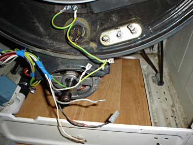

Ok, dus de geel met groen moet in het midden van het verwarmings element en de dikke zwarte links (of rechts)en de dikke witte rechts (of links) maak dat niets uit op het verwarmings element?

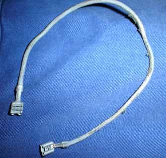

En de witte moeten naar de thermostaat? Maar dan heb ik nog 1 grijs kort kabeltje over, een verbindings stukje. Met links en rechts een stekertje waar heeft die dan bij gezeten?
De thermostaat heeft 4 pinnetjes dus daar moeten nog 2 kabels op :?: maar ik ben al wat verder gekomen en daar ben ik zeer blij mee.

Hier is een foto van dat grijze verbindinsstukje dat ik dan overhoud. :cry:
Als iemand nu weet waar ik deze op moet stekkeren dan is alles weer in orde.

Ok ik heb alle kabels nu aangesloten.en heb hem geprobeert.hij pakte water. en ging meteen centrifugeeren zou de klok dan kapot zijn? want toen de riem alle kabels eraf had getroken zijn die ook tegen elkaar aangekomen en toen was de hoofd zekering van het huis gesprongen :cry: dus zal er dan tog meer stuk zijn gegaan
Ik heb zo het vermoeden dat u er beter een monteur bij kunt halen die bekend is met het merk.
