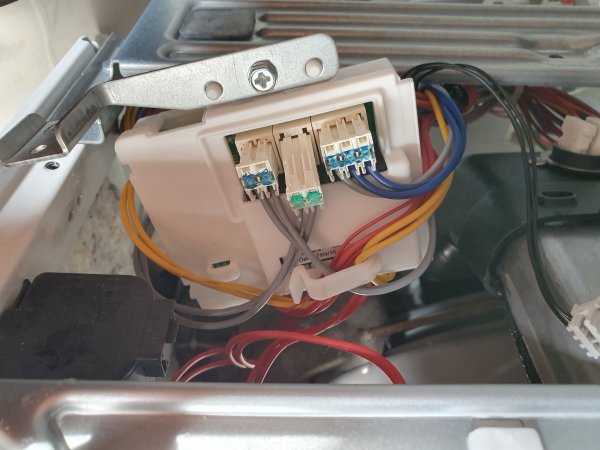

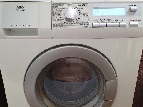

Zouden jullie mij kunnen helpen met dit probleem? Ik heb al eea opgezocht op internet. Ik weet dat e66 gaat over verwarmingselement relais, maar soms ook een andere elektronisch probleem.
Het gaat om volgende was/droogmachine:

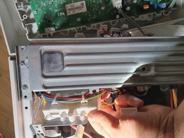

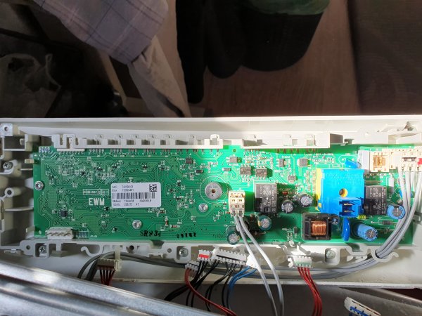

Ik heb voorscherm losgemaakt en zie het volgende:
Verder heb ik verwarmingselement zelf getest en kom op ca 30ohm en oneindig met aarde(dus lijkt goed te zijn.)
Ik kwam er niet helemaal uit waar de verwarmingselement relais nou zat, dus de kabels van element vervolgd(getest op continuïteit) en kwam op volgende doosje uit: (Electrolux 132447820)
De kabels van warmte element komt uit op dat groene stekkertje.
Het is stom wat ik heb geen foto van binnen kant van dat kastje gemaakt maar daar zaten stuk of 4 zwarte relais. Op 2 hiervan, waar ook dat groene stekker op uitkomt staat "Omron G5LE-1-cf", precies daaronder zijn ook 2 relais van zelfde formaat maar zit een grote sticker op geplakt waardoor niet zeker of het ook om "Omron G5LE-1-cf" gaat.
Mijn vraag is: wat is een goede volgende stap in het oplossen van dit probleem?
